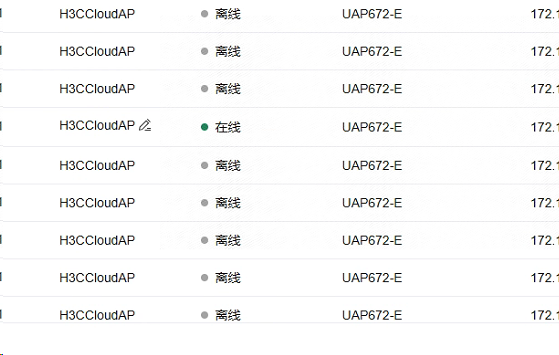

升级完了 但是离线是怎么回事 是通过离线升级的 最新版2255

一般设备不多的话10来分钟就升完级了,设备多的话要很久。蓝色指示灯是没有与AC建立隧道,你算一下升完级大概多久了,一共有多少台设备,是所有都没上线还是一部分没有还是在慢慢上线。
紫纭ootr 发表时间:2024-11-08
一共8台全部没上线

wifi是可以正常用的 但是ac代管理那就是显示离线

可以访问上ap的web了 更新好了 但是路由器上面看还是离线
Faker丶 发表时间:2024-11-08
回复紫纭ootr:
搞定了 勾八 这个版本的ap升级完了她没开自组网 开了就上线了
