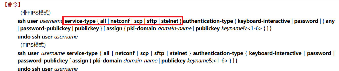

ssh user username service-type stelnet authentication-type password,各位大佬们,我想问下这个service-type命令默认是all还是stelnet

在华三(H3C)设备上,service-type 命令的默认值是 all。也就是说,如果你没有明确指定服务类型,系统默认会允许所有服务类型(包括 SSH、SFTP、STelnet 等)。
 这样就限制该用户只使用 STelnet 服务类型。

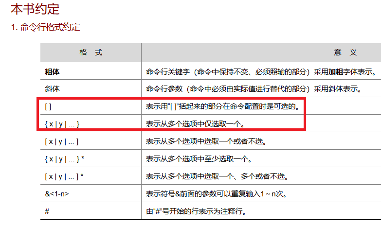

有产品手册说的看一下吗,没找到有说默认是哪个的
粉丝:32人 关注:11人
service-type是必配项,没有默认值。不配的话命令根本不完整。
