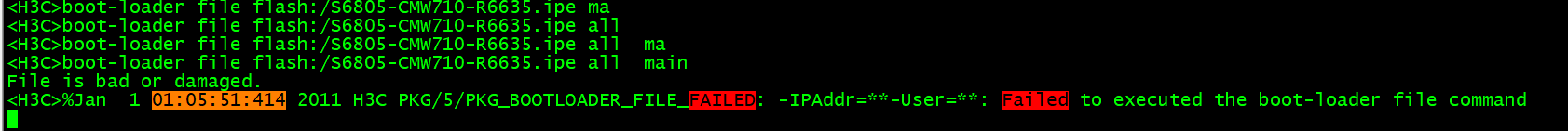

华三交换机S6805-G版本为什么boot-looder升级失败
2024-11-12提问
  • 0收藏,1717浏览

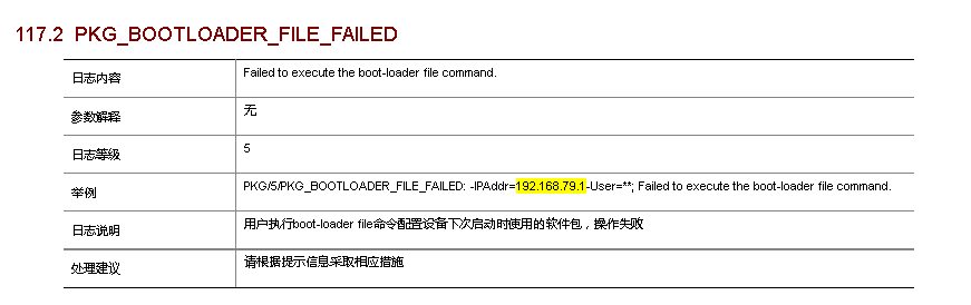

H3C PKG/5/PKG_BOOTLOADER_FILE_FAILED: -IPAddr=**-User=**: Failed to executed the boot-loader file command
执行失败,过程发上来看下吧

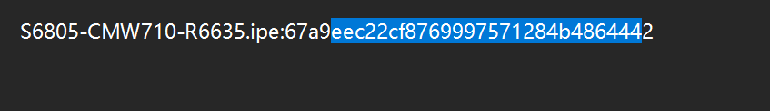

我md5值都对过了,但是说我文件损坏了
