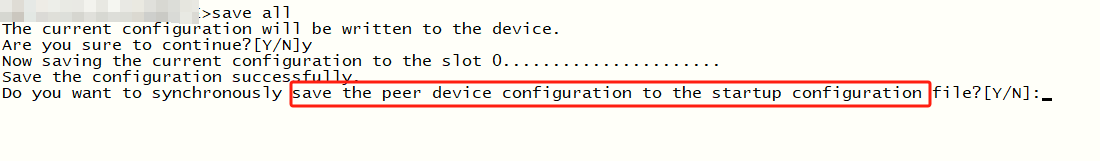

命令行保存完了有没有类似这种提示:
粉丝:44人 关注:1人
确认一下是不是在主墙下发的配置,如果是备墙下发的是不会同步到主墙下的
