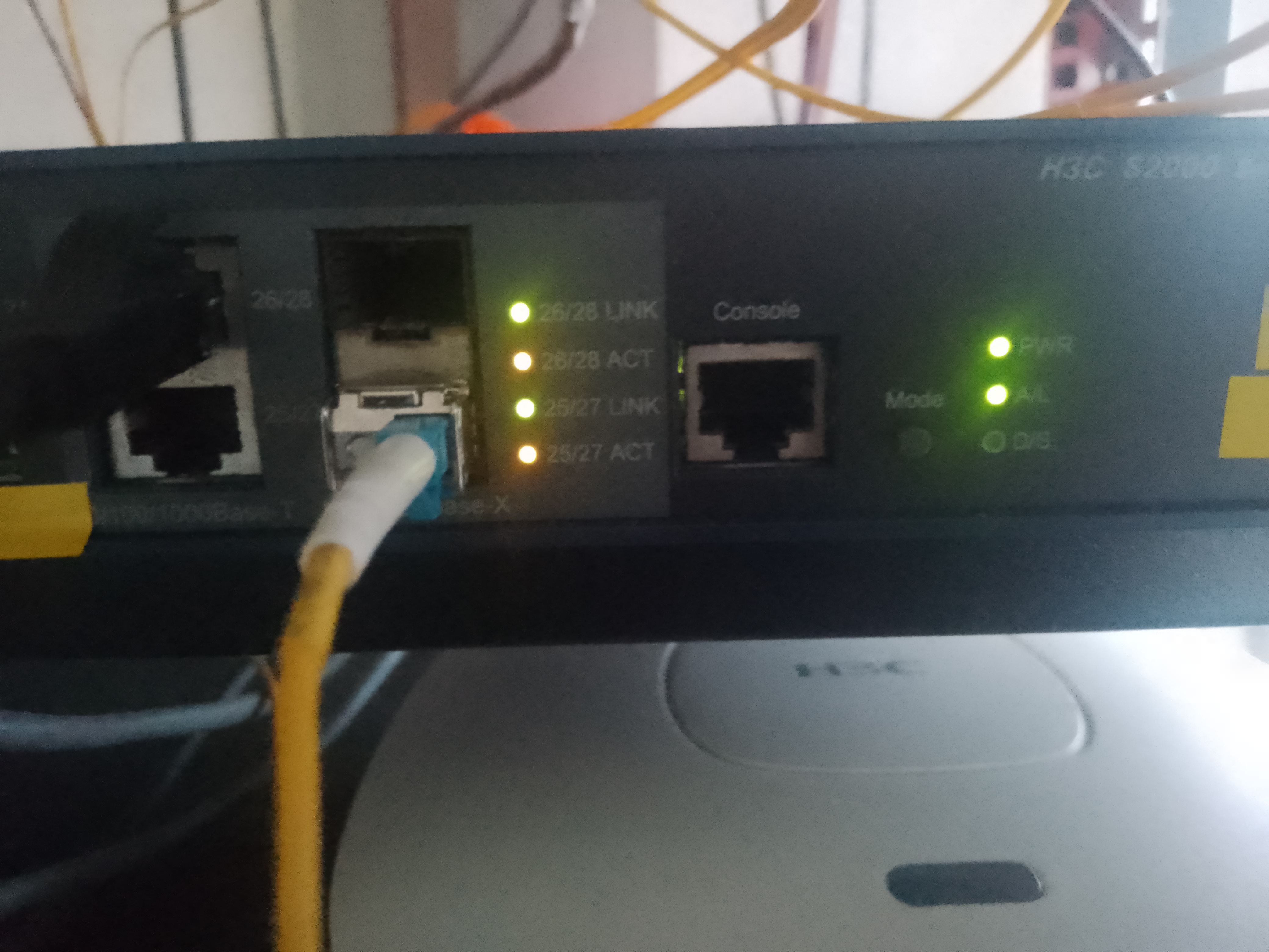

两个光口和两个千兆电口,以及左边的24口电口百兆,可以分别划分VLAN吗。具体的命令是什么样的,咱们的H3C交换机命令是不是每个交换机不同,命令也不一样

H3C S2000系列交换机划分端口到VLAN的配置命令通常如下:
1. 进入系统视图模式: ``` <H3C>system-view ```
 2. 创建VLAN(如果尚未创建): ``` [H3C]vlan 10 ```
 3. 选择端口并配置VLAN: ```
[H3C]interface GigabitEthernet 1/0/1 to GigabitEthernet 1/0/10
[H3C-GigabitEthernet1/0/1-10]port link-type access
[H3C-GigabitEthernet1/0/1-10]port access vlan 10
 4. 退出配置模式: ``` [H3C-GigabitEthernet1/0/1-10]quit
 5. 查看VLAN配置信息: ``` [H3C]display vlan 10 ``` 请注意,以上命令假设您要将第1到第10个GigabitEthernet端口划分到VLAN 10中。您需要根据实际情况调整端口号和VLAN ID。如果您需要进一步的帮助或者有特定的配置需求,请提供更多的信息。

光口是不是也可以单独划分
zhiliao_4RuuNf 发表时间:2024-11-13
是的
zhiliao_v6hOyc 发表时间:2024-11-14

登陆上直接配置就行:
int g1/0/1
port access vlan 100
