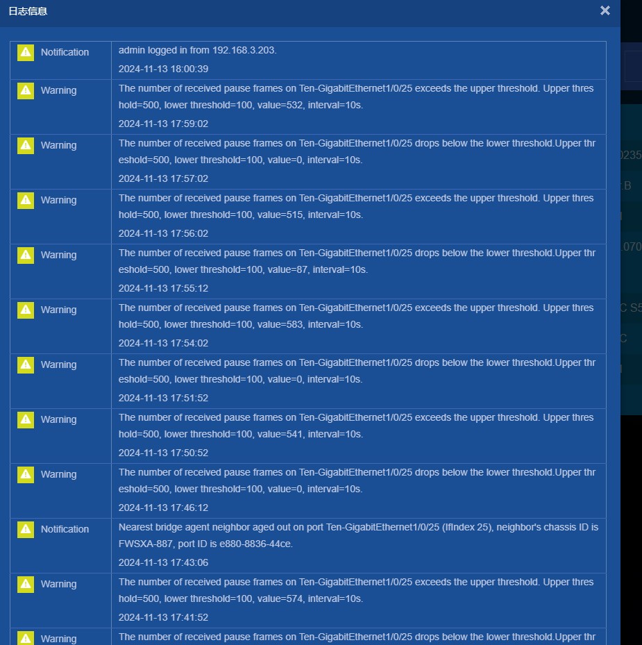

H3C S5500V2-28C-EI交换机报警,端口中断
2024-11-14提问
  • 0收藏,2324浏览
粉丝:1人 关注:4人
H3C S5500V2-28C-EI交换机这几天一直在报警,报警时会自动关闭相应的端口,但是查找不到上述报警是怎么产生的,要怎么处理?望各位大佬指点一下,谢谢!报警信息如下:
您好,接收到过多的暂停帧(pause frames)通常表明交换机端口的网络流量正在达到或超过其处理能力,这会导致网络拥塞和性能下降。暂停帧是网络设备用来控制流量的一种机制,用于告知对方设备减少发送数据,以防止网络拥塞。这里的警告说明你设备的某些端口正在频繁接收到这样的暂停帧,超出了设定的阈值。
可能的原因:
  1. 网络拥塞:交换机端口的流量可能超出了设备的处理能力,导致频繁的暂停帧生成。
  2. 流量峰值:短时间内的流量高峰可能导致暂停帧增多,特别是在网络活动较高的时候。
  3. 设备性能瓶颈:交换机可能存在性能瓶颈,无法处理接收到的所有数据包,进而产生暂停帧。
  4. 配置问题:网络设备配置可能不当,导致流量管理不佳。
解决方案:
  1. 流量分析:使用网络监控工具分析流量情况,确认是否有异常流量或流量激增的情况。检查哪些设备或应用可能导致高流量。
  2. 端口配置检查:确认端口配置是否正确,包括速率和双工设置。确保所有连接的设备和端口配置一致。
  3. 升级设备:如果交换机性能不足,可以考虑升级硬件或者增加设备的处理能力。
  4. 流量控制调整:根据需要调整流量控制设置。可以通过调整缓冲区设置来优化流量控制。
  5. QoS配置:实现流量管理和优先级设置,使用质量服务(QoS)策略来优化和控制网络流量,减少拥塞。
  6. 检测网络环路:检查网络拓扑,确保没有冗余或环路配置,这些问题可能导致流量循环增加负载。
在进行任何更改之前,建议先备份当前配置,并在非生产时间进行测试,以免对现有网络造成影响。如果问题仍然存在,可以联系设备供应商或专业技术支持进行进一步的排查。
粉丝:44人 关注:1人
看一下是不是端口光衰有问题
