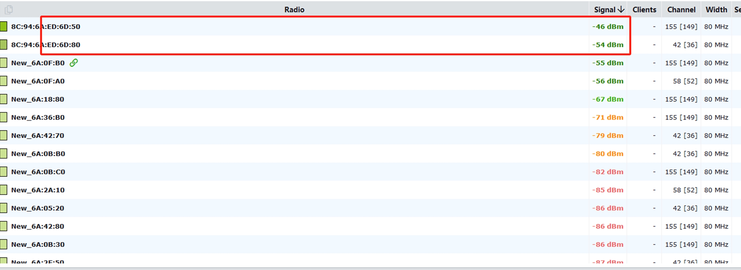

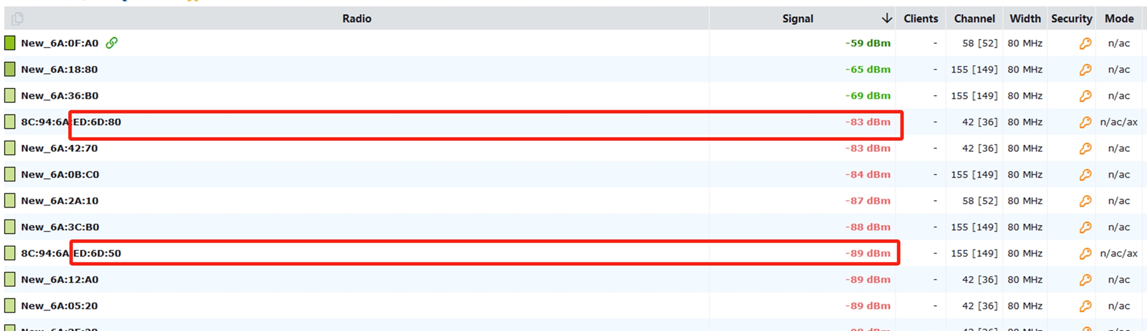

检查了一下频宽都是80MHz,不过让这个用户安装了inSSIDer看了一下,从这个终端上看居然确实6和8号AP信号很弱。这就很神奇了。
把电脑转了个方向。6和8和信号好了。但是网卡还是死活不连信号好的AP。重启也不行,忘记SSID再重连也不行。
