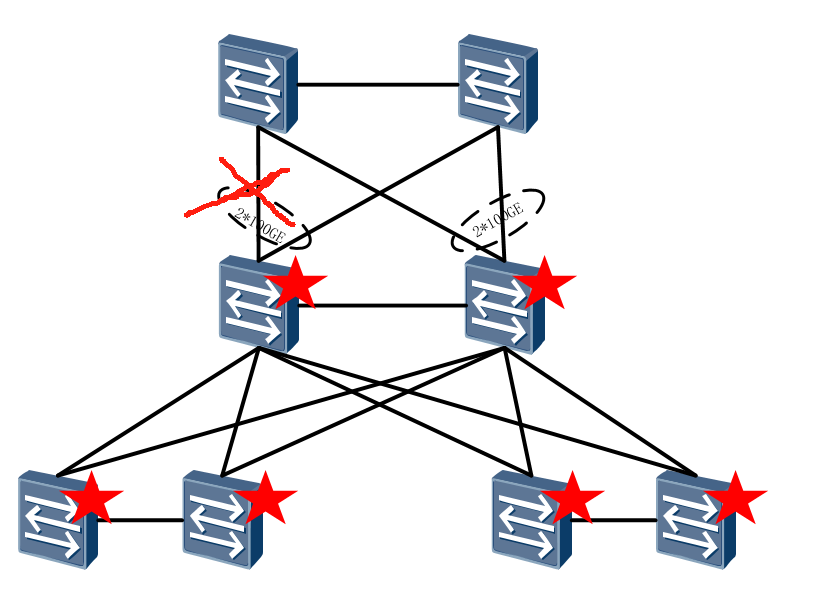

如图所示,中间核心交换机三层对接上行设备,下行用M-LAG对接接入交换机;怎么实现上行链路断一条的情况下,剩余3条上行链路流量负载呢
使用M-LAG与ECMP结合
1、配置M-LAG:
确保在核心与接入层之间的链路全部加入到M-LAG组中。
例如,通过以下命令,把两个核心交换机(Switch A和Switch B)的端口加入M-LAG中:
# Core Switch A
interface Bridge-Aggregation 1
link-aggregation mode dynamic
m-lag 1
interface Ethernet 1/0/1
port link-aggregation group 1
# Core Switch B
m-lag 1
interface Ethernet 1/0/2
2、配置路由协议:
配置一个支持ECMP的路由协议(如OSPF、IS-IS或BGP),确保重分发路由能够利用所有有效的上行链路。
确保配置中允许等价路径的负载均衡,对于OSPF通常是:
ospf 1
max-ecmp-paths 4
3、测试单条链路的故障是否能通过M-LAG冗余以及ECMP多路径有效处理而不影响流量。
