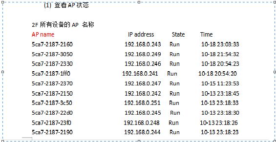

Failed to retransmit message报文重传失败、Neighbor dead timer expired邻居报告定时器超时,一般为链路问题也即AC与AP之间的链路存在不稳定的情况。
也就是可以通过ping查看AC到AP 之间的稳定性,还有一个情况就是查看所有的AP状态不是一样的在线时长,会显示连接如下: AP name IP address State Time 5ca7-2187-2160 192.168.0.243 Run 10-18 23:03:33 5ca7-2187-3050 192.168.0.249 Run 10-18 21:54:32 5ca7-2187-2330 192.168.0.246 Run 10-18 20:54:23 5ca7-2187-1ff0 192.168.0.241 Run 10-18 20:54:20 5ca7-2187-2370 192.168.0.247 Run 10-15 11:23:53 5ca7-2187-2150 192.168.0.242 Run 10-13 23:18:45 5ca7-2187-3c50 192.168.0.251 Run 10-13 23:18:33 5ca7-2187-22d0 192.168.0.245 Run 10-13 23:18:30 5ca7-2187-23f0 192.168.0.248 Run 10-13 23:18:26 5ca7-2187-2190 192.168.0.244 Run 10-13 23:18:23 是否因为POE供电的链路不稳定导致线路会重新连接,也就是状态掉线后自动连接,?
