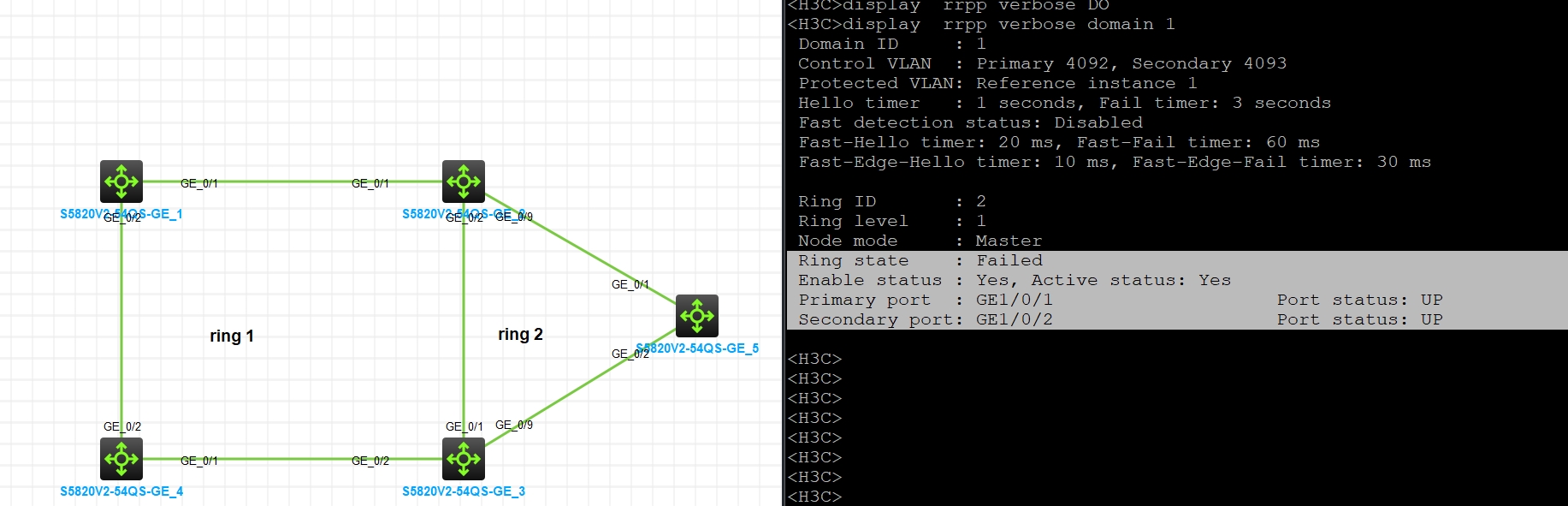

RRPP子环端口UP
2024-11-18提问
  • 0收藏,1620浏览
04-RRPP配置-新华三集团-H3C
1.12.2  相交环配置举例
根据上面的列子配置后ring 2 子环的两个端口都为UP,Ring state:Failed.
这个要如何处理?
另外列子里面控制vlan为4092.但所有接口只放通vlan1 to 30,这个配置是否正确?
粉丝:2人 关注:0人
模拟器rrpp有问题,建议真机试一下
