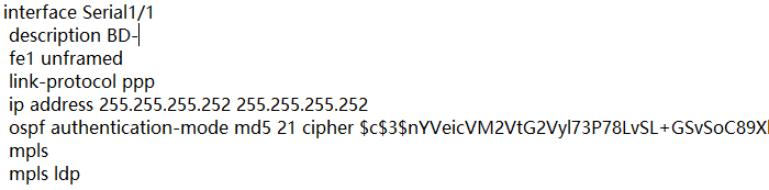

h3c路由器MSR 30-40 路由器支持MD5 21认证么? 接口上配置MD5 21认证后ospf起不来,去掉认证后正常

md5支持,md5 21你确定有这个认证类型吗?是不是搞错了?全网和ai都不知道

这种配置
我是按照对端要求配置的MD5 21 并且也跟对端确认过,但是配置上后,OSPF起不来,把这条消掉后,OSPF恢复正常

这个md5后面的21是密钥id,可以不配置,如果配置了的话得两端一致
