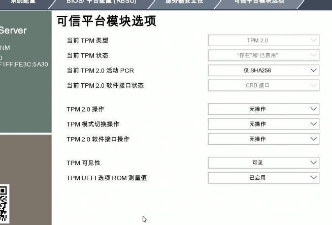

esxi中提示检测到tpm2.0设备但是无法连接 是啥问题

vsphere产品很多不支持TPM功能,如需要使用TPM建立win11,请使用VC平台自带的VTPM,虚拟一个tpm来建立虚拟机。部分厂商支持,需要厂商单独提供驱动【目前了解到DELL和LENOVO是有的,其他厂商不详】,如不支持,主机上禁用掉即可。
