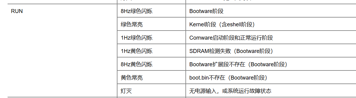

6602路由器,run灯绿灯闪烁正常吗
2024-11-19提问
  • 0收藏,1638浏览
如题
SR6602吗

SYS(绿色)
常灭
系统未上电或者单板处于故障状态
慢闪(1Hz)
单板已按配置运行,进入正常工作状态
快闪(8Hz)
正在加载软件或单板未开始工作

sunny 九段
粉丝:11人 关注:0人
可以看戏这个
