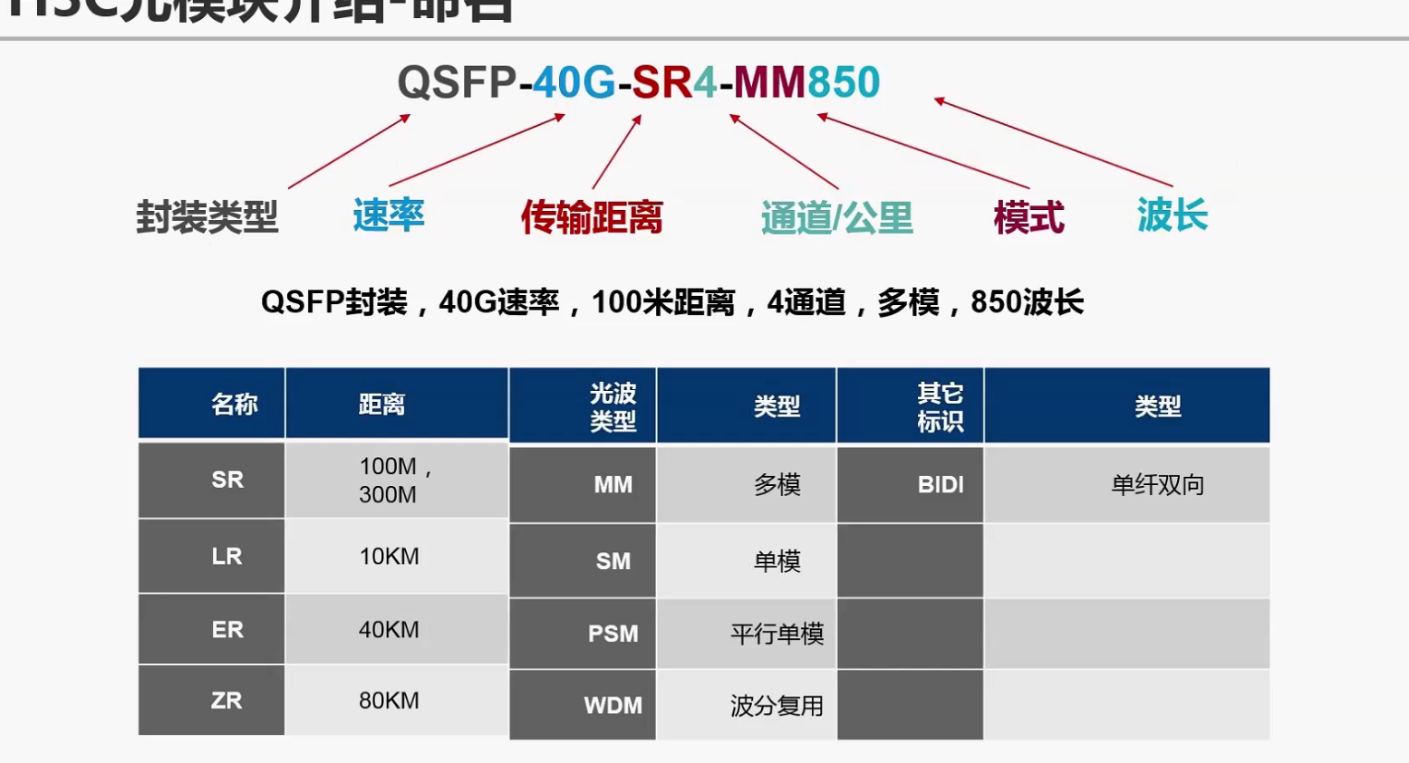

H3C  光模块型号中的最后字母,有的是sx ,也有lr等
如:SFP-GE-SX-MM850-A   ; 400GBASE-VR4
如:SFP-25G-LR-SM1310;   SFP-GE-LX-SM1310-A
中间sx 区别什么东西呢?
望各位大神不吝赐教,不胜感激。。。。

‌封装类型‌:光模块的封装类型包括SFP、SFP+、QSFP+等。例如,SFP光模块是一种小型可插拔封装,支持热插拔,通常采用LC光纤连接器。
‌速率‌:光模块的速率表示其传输速度,常见的速率有FE(Fast Ethernet,100Mbps)、GE(Gigabit Ethernet,1Gbps)、10GE(10Gbps)、25GE、40GE、100GE等。
‌传输距离‌:传输距离类型包括SX(短距)、LX(中距)、LH(长距)等,表示光模块适用的传输距离范围。
‌器件类别‌:器件类别如SM(单模)和MM(多模),表示光模块使用的光纤类型。
