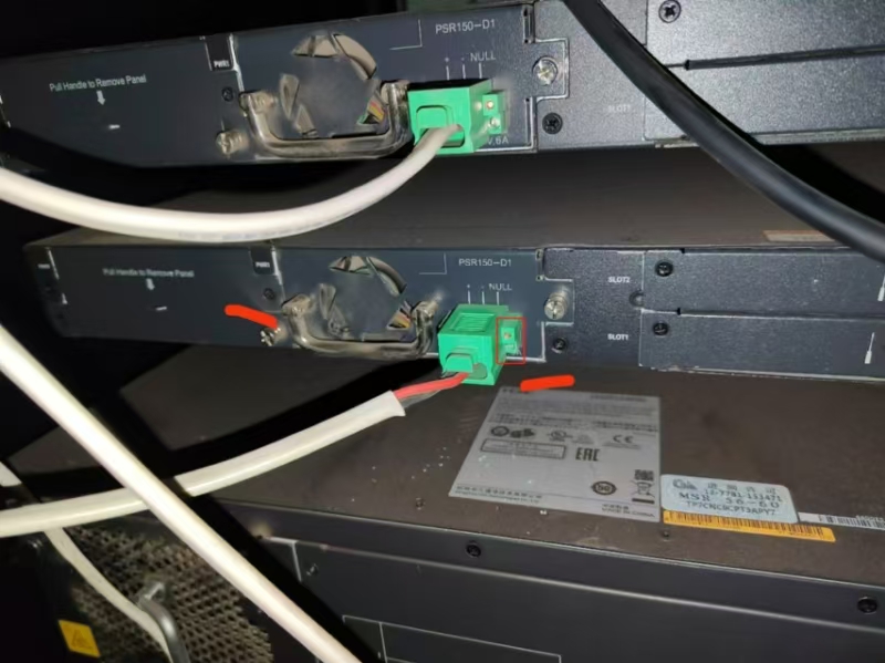

F1070接入了一个PSR150-D1的电源模块,如何从PSR150-D1端断电重启设备

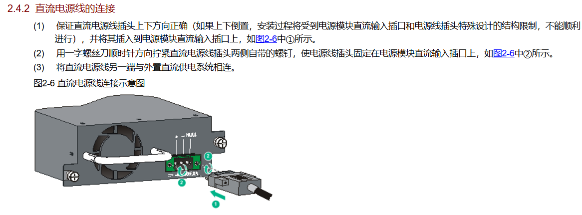

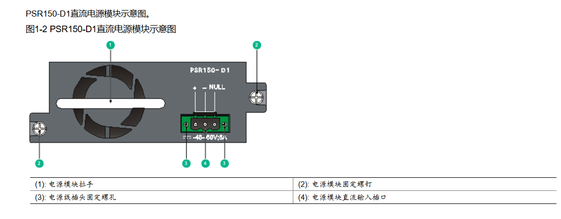

找螺丝刀,把电源线插头的固定螺孔(3)那里的螺丝卸了。
参考:
01-正文-新华三集团-H3C
拔插电源线
在绿色的这端无法拔掉呀
粉丝:8人 关注:0人
拨不掉就拆电源模块上的固定螺丝~~
