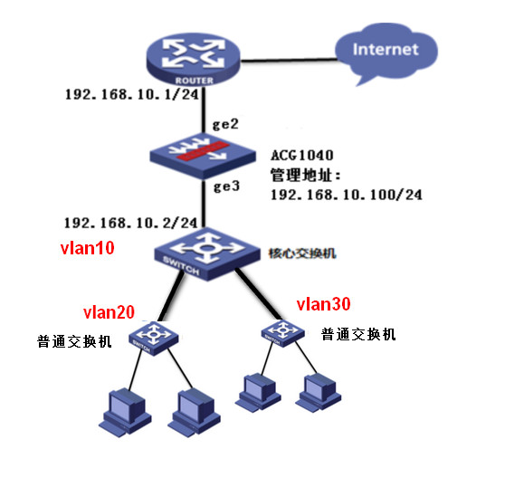

ACG1000透明模式部署,部署在防火墙和核心交换机之间,核心交换机上划分了vlan10、20、30.
ACG1000网桥接口地址属于vlan 10,vlan 10下的电脑可以直接web访问管理地址。但是vlan20、30下的电脑无法访问,也无法ping通网桥接口地址。
添加去往vlan20、30的静态路由,下一跳为vlan10的接口ip地址,可以访问了。
核心交换机上接口模式设置为port link-mode bridge,核心交换机上vlan之间的能相互访问的,为什么还要再添加静态路由呢?请教一下各位大佬这是什么原因?

你把ACG1000想成一台电脑,添加去往vlan20、30的静态路由,就是添加了一个网关。没有网关,电脑只能访问同网段。
是的,没有回程路由

没添加静态路由之前,vlan20、30不能访问,是不是因为数据包能去不能回
zhiliao_bPJSKG 发表时间:2024-11-21
是的,没有回程路由

终端设置了网关相当于一条默认路由,acg只有地址,没有路由,所以无法与终端通信
