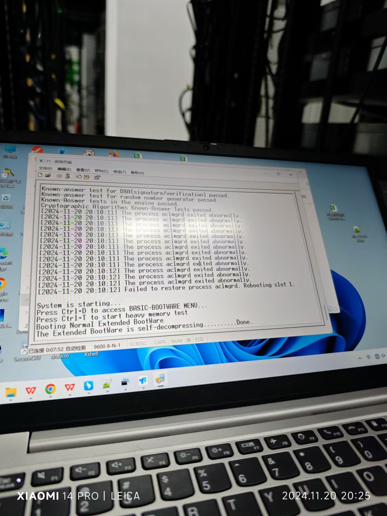

H3C F1060防火墙自检不通过,一直反复无法进入系统
2024-11-21提问
  • 0收藏,1101浏览
提示无法还原clmgrd进程,求各位大佬解答
异常断电就会
听见你说达不溜 发表时间:2024-11-21 更多>>
您好,版本丢失是什么原因造成的呢,机器是在断电后出现的
zhiliao_OmkmOC 发表时间:2024-11-21
异常断电就会
粉丝:10人 关注:47人
升级系统
粉丝:17人 关注:1人
扩展段都丢了,只能ctrl+d了,基本段文件官网上没有,我建议找400
