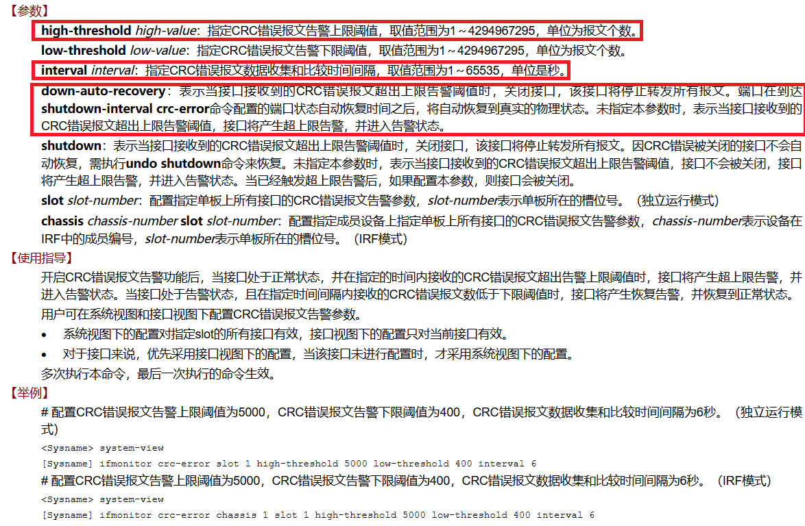

H3C设备是否可以配置接口在多少秒内检测到多少个CRC包之后,将接口关闭,是否有这种命令?
粉丝:32人 关注:11人
用ifmonitor crc-error命令。
后面指定down-auto-recovery参数,然后把interval时间和high-threshold也指定一下,这样就行了。
不过不是所有设备都支持。
