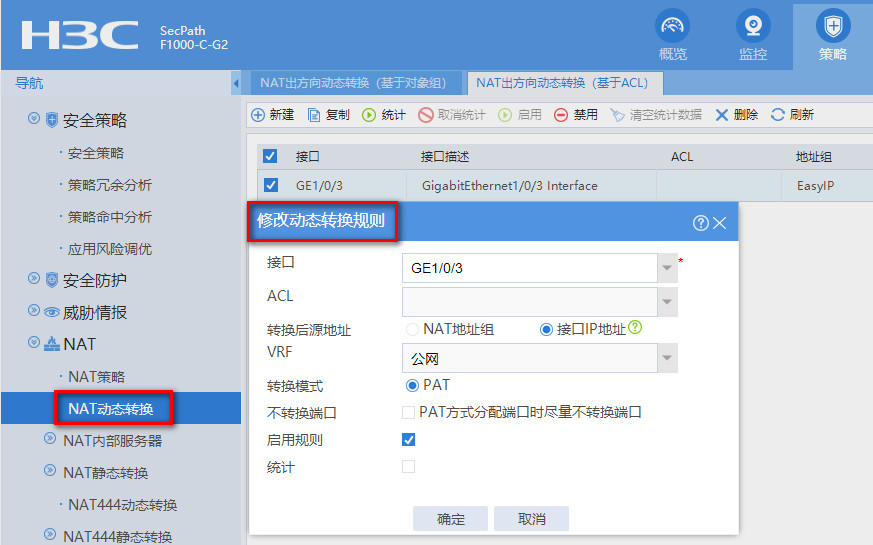

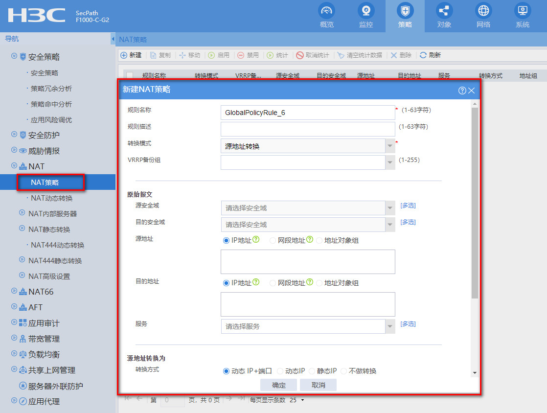

防火墙F1000-C-G2,在配置NAT地址转换时,我发现既有NAT策略菜单,又有NAT动态转换菜单,这两个功能是一样的吗,只要在一个菜单中设置就能实现NAT转发了吗?

 NAT策略是全局状态的。
NAT动态转换 是基于接口的。
可以,也建议你使用接口NAT,就是NAT 动态转换

你好,请知:
      功能是不一样的,nat策略通常是指配置静态nat,实现原地址的转换成公网地址去访问外部;NAT动态转换菜单通常是配置动态nat和npat。根据实际需要去配置策略来实现nat的转发。
