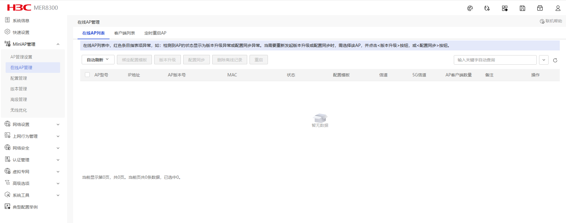

MER8300,划了2个VLAN,其中Vlan150计划给AP使用,从路由器直接挂个AP(Mini A61-1500),首次挂的时候在线AP列表能看到,手机能连接;路由器、AP重启后列表中看不到,空的,客户端也是空的,但手机能连上,也能上网,怎么回事?
您好,重新登陆查看尝试,有可能是页面bug了
其次,可以升级版本再看看
粉丝:6人 关注:5人
1,检查网络配置,Ap上线的地址段是否和AC上的注册地址网络层可达
2,ap和ac是否匹配
3,ap和ac版本是否匹配
scliudong 知了小白
搞了两天天,Vlan的问题。
有Vlan 1,Vlan 150两个Vlan,计划将150给AP用。
AP管理设置中使用Vlan150,配置模板管理中桥接150,用150段进去看到在线AP了。
