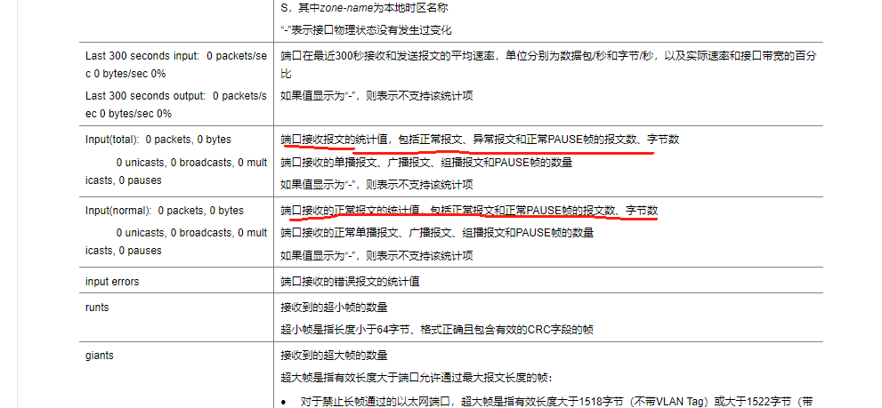

display interface命令显示信息描述表中Output(normal)
2024-11-21提问
  • 0收藏,1319浏览
这个input(total),和input(normal),统计值是统计的多长时间的?自交换机运行以来?最近一天?最近一个月?
您好,上次重启到目前的时间
运行以来的,或者reset后的
只要接口没有重置流量统计,或交换机未重启,他就会一直统计
