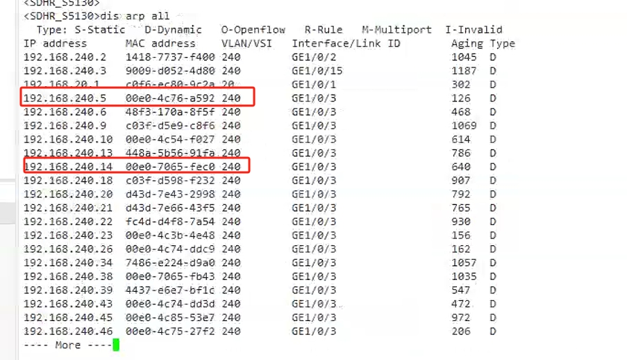

交换机中使用dis arp all 发现了很多00开头的mac地址表项。占用了很多dhcp地址;请问这是什么设备; mac地址诸如:00e0-4c75-2290

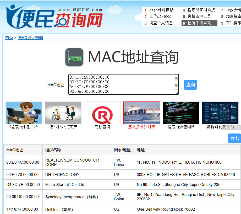

单看mac定位不了,可能使用瑞昱Realtek网卡的设备太多了。
建议通过查看lldp、抓dhcp包分析option乃至寻线等更进一步的方法来定位。
粉丝:10人 关注:47人
检查接口的下联设备吧
