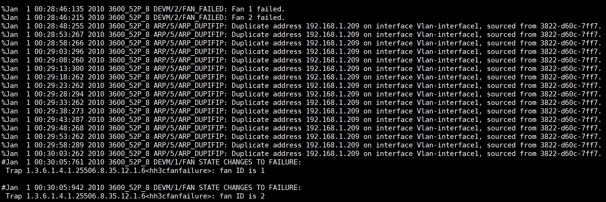

s3600 交换机进console口,隔几秒就循环一段东西,怎么不让它一直提示

这是地址冲突的日志
这是vlan1接口的IP地址,如果vlan1不用,可以直接shutdown vlan1的虚接口
这个地址冲突了,检查下吧
ip地址冲突了
您好,这是提示IP冲突了,建议排查一下,避免影响整个集团网络
