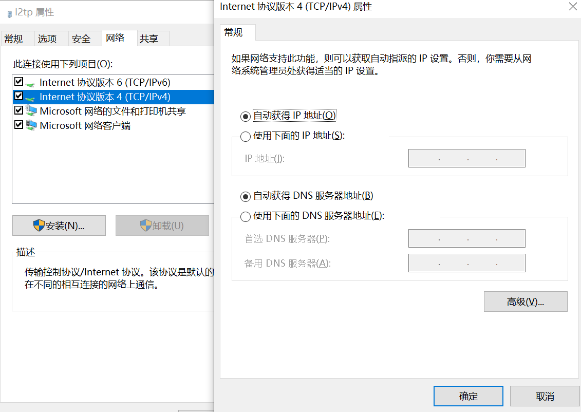

F100-C-G3开启L2TP服务方式 LNS方式指定用户地址池后,然后新建用户授权使用PPP,需求每个用户指定一个地址池中的固定IP,如何做到?
传统windows的L2TP服务新建用户那里可以指定固定IP,麻烦支持下,感谢~

您好 感谢回复 我目前的L2TP地址池是172.16.10.1-172.16.10.240,然后按你刚刚回复的 我在用户的绑定属性那里设置172.16.10.19,然后保存配置成功。但是客户端就无法拨号了,删掉这个绑定属性ip后又可以拨号。什么原因啊。。。

需求是防火墙上面就可以对每个用户指定固定IP,然后客户端拨号后分配的地址就是这个IP。

可选)设置本地用户的绑定属性 bind-attribute { ip ip-address | location interface interface-type interface-number | mac mac-address | vlan vlan-id } * 缺
