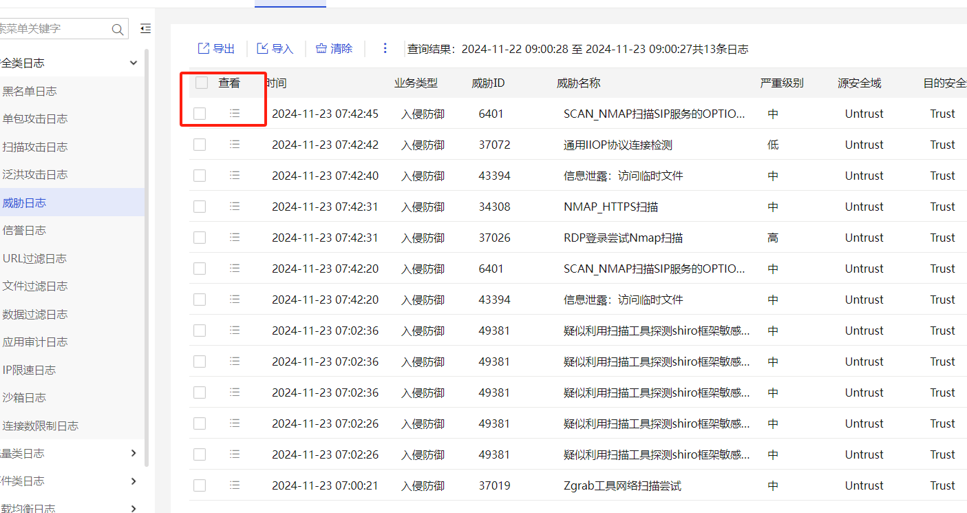

能看一下入侵防御拦截住了吗
2024-11-23提问
  • 0收藏,1496浏览
粉丝:64人 关注:2人

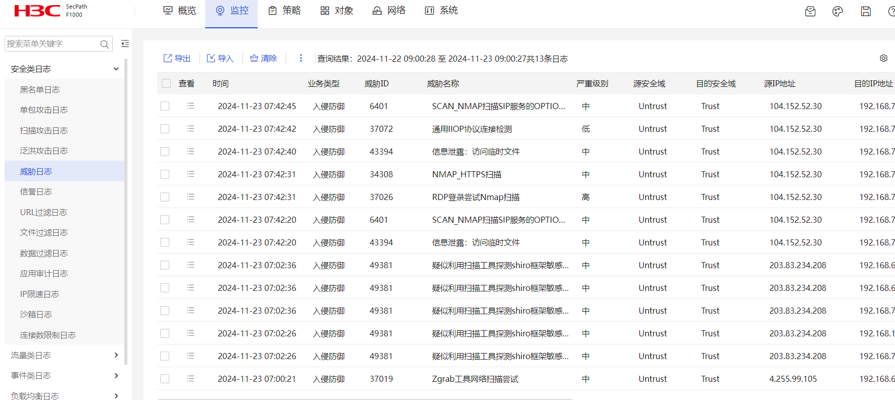

你点以下这里,应该是能打开详细的信息,你看动作是允许,告警,丢弃还是阻断,就能知道了
粉丝:3人 关注:14人
这个需要看特征库里面配置动作是否为丢弃
参考案例:20-IPS典型配置举例-新华三集团-H3C
