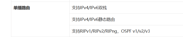

他属于弱三层交换机,S55 以上的能支持策略路由了

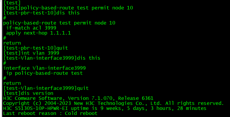

上面说的好像是不对了,官网上没说支持,但是设备还能配置pbr
回复勤能补拙:
你看看下面的回答,看他的截图上 有命令,你按照他的试试
zhiliao_h907dg 发表时间:2024-11-23 更多>>
确实可以配置PBR。没有找到应用策略的命令。你可以吗?
勤能补拙 发表时间:2024-11-23
回复勤能补拙:

5130S-EI系列肯定支持啊。
回复勤能补拙:
那估计是版本比较旧吧。
奇怪的流量 发表时间:2024-11-26 更多>>
我的设备上没有这个命令。 ip policy based route xx 我改用qos 了
勤能补拙 发表时间:2024-11-26
