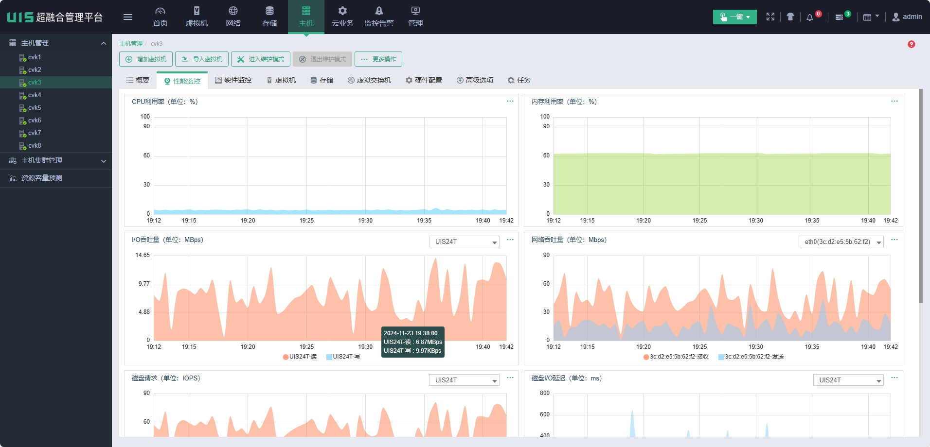

超融合E0720,在线迁移虚拟机存储,前台进度一直显示99%,进后台暂停虚拟机,但还是一直卡99。
查看迁移后文件跟原文件,比较大小还差很多,原文件120G+1.4T+500G,迁移后的文件只有56G。
前台查看cvk上的性能监控,i/o吞吐量一直只有8Mbps左右,换算下来也就是1MB/s。
虚拟机暂停影响业务了,有什么办法先恢复业务吗,取消迁移或者启动恢复虚拟机。
可以在主机后台执行ps -ef | grep虚拟机名称是否有cp进程,如果有的话,建议再等等,迁移走的管理网,一般是千兆的
