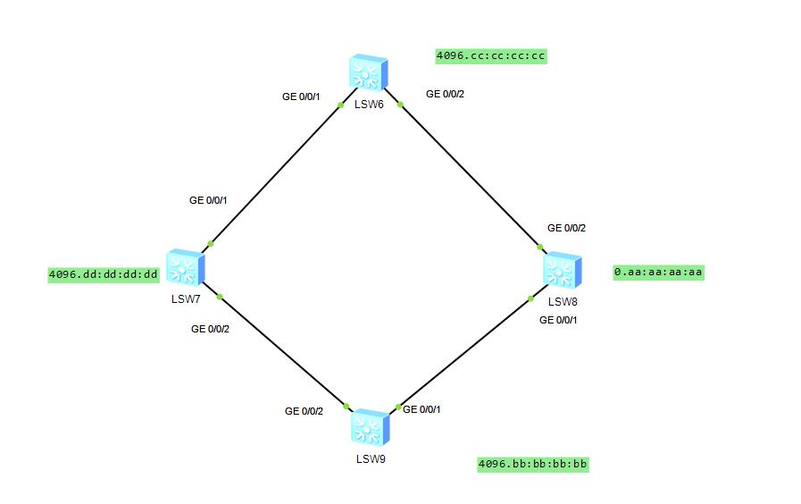

求助STP指定端口的路径开销是怎么算的
2024-11-25提问
  • 0收藏,2191浏览
如上图所示,在sw6和sw7之间的这条链路选一个指定端口,这指定端口的根路径开销是看哪个(或者说看哪段线路?)?是以交换机整体来比较(比如根桥到sw6的开销是20000,根桥到SW7的开销是40000,所以sw6 的01端口开销小,被选定为指定端口?)
还是是该端口到根桥的路线来看?

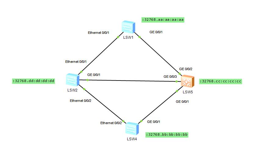

下图如果按整体交换机来看开销选指定端口,那sw2跟sw4之间的链路,应该阻塞sw4的e02口,但是实际查看stp brief,阻塞的是sw2的e02口。
所以请问选举指定端口的开销,具体是如何计算来比较的(比如路线,从哪个口进出,详细说说)

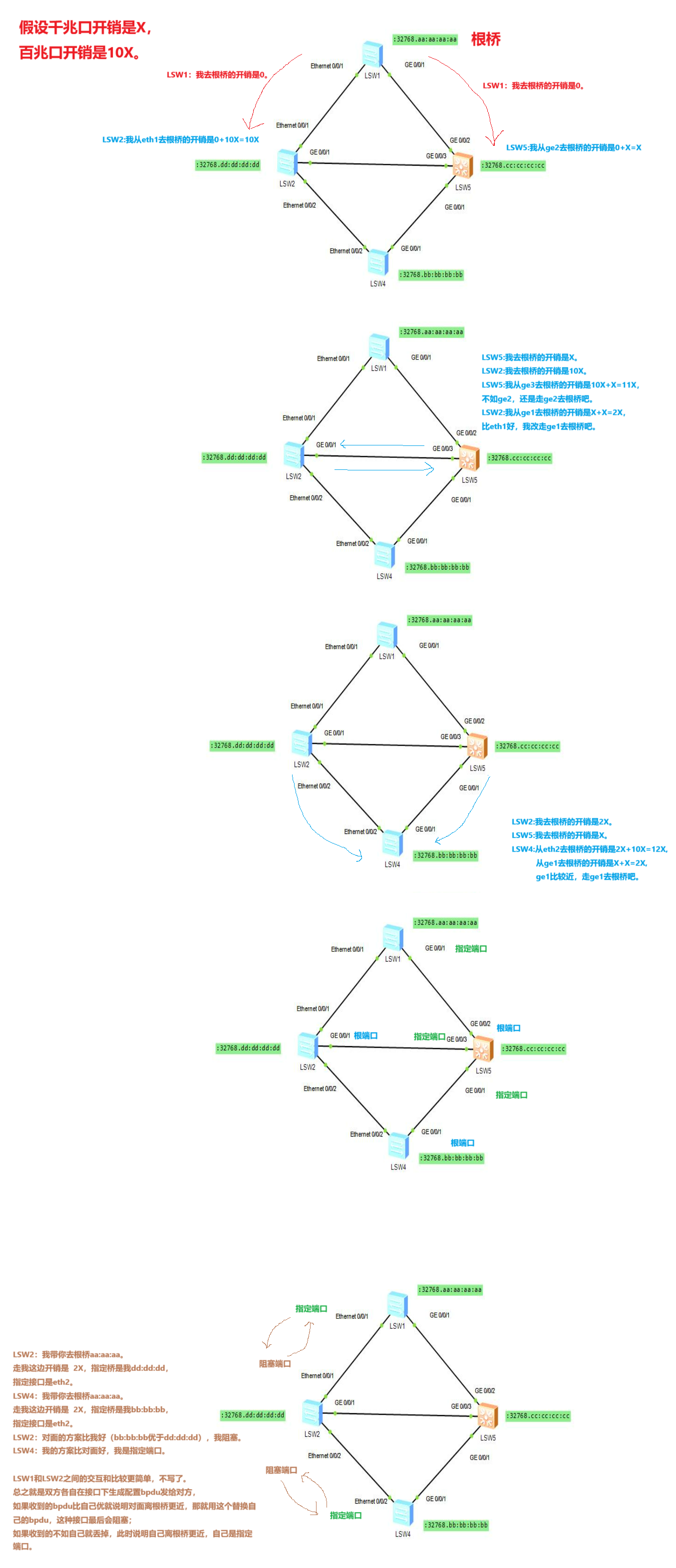

这个现象是因为你没有统一端口速率,有的是百兆口有的是千兆口,千兆口的cost是远远低于百兆口的。。。。。。所以sw2的2口会被阻塞。
再次掏出了我的灵魂简笔画,之前那个有点问题,改掉了。

lsw2去根桥的开销也是2X吧,从g0/0/口出去,通过LSW5到根桥
zhiliao_tazyvQ 发表时间:2024-11-26
g0/0/1不是根端口啊,eth0/0/1才是。
奇怪的流量 发表时间:2024-11-26
因为LSW1告诉LSW2他去根桥的开销是0,LSW5告诉LSW2他去根桥的开销是X,所以LSW2会把eth0/0/1选成根端口而不是实际上带宽更高的g0/0/1。所以他通告给LSW4的BPDU里的开销是0+10X=10X,而不是X+X=2X。
lsw2的g0/0/1是根端口,我在模拟上dis stp brief看的
你再模拟上照着我这个图做一个看看就知道,记得按我的连线来连(e口和g口别搞错了)
ok,你是对的,我把图改一下,大差不差吧。
bpdu报文里是0和X,设备计算的时候确实会自动加上端口开销变成10X和2X。
你现在能看懂了吗?
懂了~

第二张拓扑你把所有设备重启,让重新收敛看下结果。
一样的,还是law2 的e0/0/2口阻塞
zhiliao_tazyvQ 发表时间:2024-11-26 更多>>
