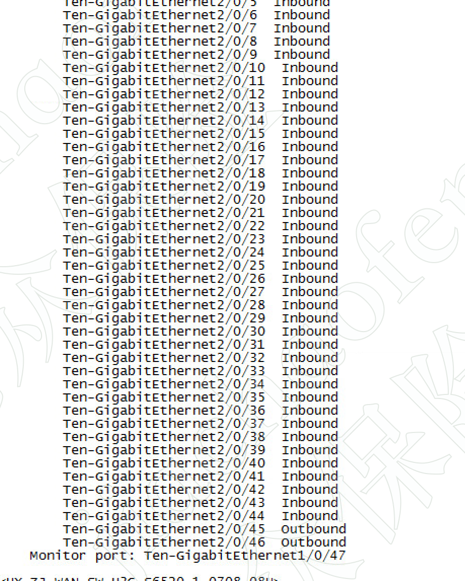

H3C S6520交换机做本地镜像,抓包只能抓到源是outbond方向,抓不到inbond方向?
  • 0收藏,1867浏览
以前所有接口全部设置成out方向没问题,设置成in方向也没问题,这次设成in和有out就有问题了。45-46是上行口做的是out方向的镜像,其他下行接口做的是in镜像,但是目前我通过抓包1/0/47接口只能抓到45-46的out方向的流量,其他接口的in镜像没有了。
您好,放向设置的问题吧,设置为both就是都包含
现在不用both,就只是接口的单向,是不是因为45,46的outbond就是下行口的inbond,才不显示?
zhiliao_RoRWrq 发表时间:2024-11-25 更多>>
升级版本看看
