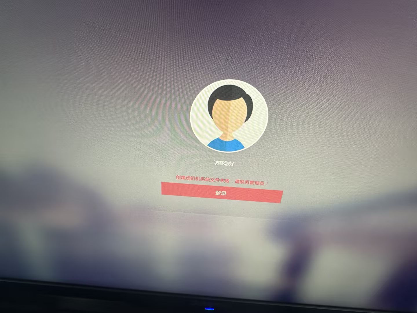

Workspace-IDV场景,终端开机显示虚拟机文件系统创建失败,请联系管理员!
2024-11-25提问
  • 0收藏,1793浏览
IDV终端在启动时提示创建文件系统失败,请联系管理员,初步怀疑是一级镜像有问题,但是重做一级镜像再次下发还是提示虚拟机文件系统创建失败,请联系管理员!

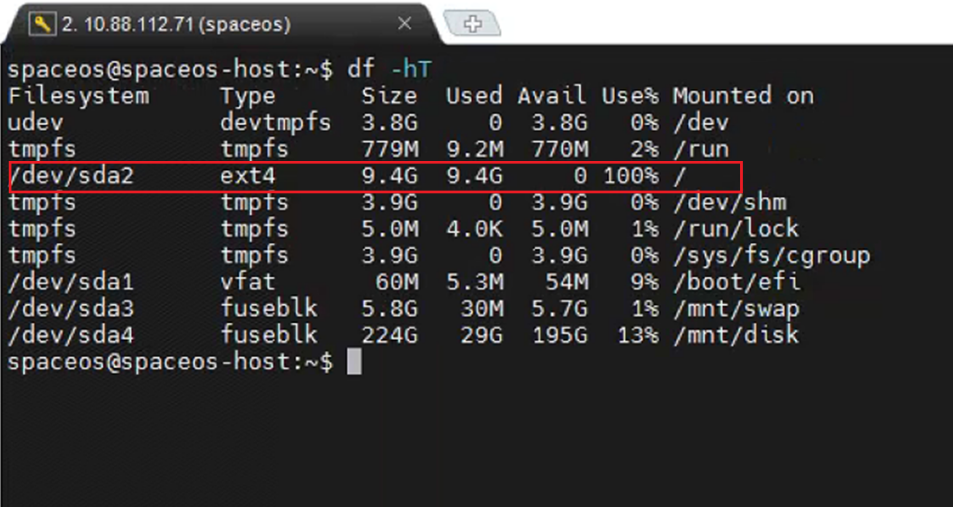

看下对应终端根分区是不是满了,满了的话清理一下

使用ssh工具,账号spaceos 密码User@1234。 或者尝试ctrl+alt+t返回终端本地,超级管理员密码***.***,systemctl start idvclient 可以切换回客户端界面。

看一下是不是根分区某个目录满了,清理一下就可以了,先登录平台-终端-看一下当前终端是否是离线模式,清理完分区在返回平台观察是否在线
