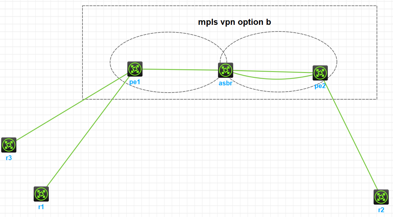

如图网络,要在asbr和pe2之间做选路,
但是tracert就是r1-pe1-pe2-r2,不显示的中间的mpls网络,所以无法得知mpls网络中具体的路径
求大佬们指点一下怎么显示mpls网络中的追踪路径

1.1.14  mpls ttl propagate
mpls ttl propagate命令用来使能TTL复制功能。
undo mpls ttl propagate命令用来关闭TTL复制功能。
【命令】
mpls ttl propagate { public | vpn }
undo mpls ttl propagate { public | vpn }
【缺省情况】
对于通过公网进行转发的报文,TTL复制功能处于开启状态;对于通过VPN进行转发的报文,TTL复制功能处于关闭状态。
【视图】
系统视图
【缺省用户角色】
network-admin
【参数】
public:对通过公网转发的报文进行设置。
vpn:对通过VPN转发的报文进行设置。
【使用指导】
IP报文进入MPLS网络和IP报文离开MPLS网络时,TTL的处理方式分为以下两种情况:
·     使能TTL复制功能:IP报文进入MPLS域时将IP TTL复制到标签的TTL域;报文离开MPLS域时将标签的TTL复制到IP的TTL域。Ingress和Egress上都使能TTL复制功能的情况下,Tracert的结果将反映报文实际经过的路径,MPLS骨干网的节点对用户网络的报文可见。
·     禁止TTL复制功能:IP报文进入MPLS域,为IP报文添加标签时,标签的TTL域取值为255;报文离开MPLS域时,直接弹出标签,不修改IP TTL的值。禁止TTL复制功能的情况下,Tracert的结果不包括MPLS骨干网络中的每一跳,MPLS骨干网的节点对用户网络的报文不可见,从而隐藏MPLS骨干网络的结构。
在MPLS域内部,MPLS报文多层标签之间的TTL值总是互相复制。mpls ttl propagate命令只决定是否将IP TTL复制到标签的TTL域、是否将标签的TTL复制到IP的TTL域。
建议在LSP经过的LSR上配置相同的TTL域处理方式。
如果配置mpls ttl propagate vpn命令使能对VPN报文的TTL复制功能,则建议在同一个VPN的所有PE上都使能此功能,以保证不同的PE上执行Tracert得到的跳数结果一致。
【举例】
# 使能VPN报文的TTL复制功能。
<Sysname> system-view
[Sysname] mpls ttl propagate vpn

1.7  配置TTL复制
提示
·     建议在LSP经过的LSR上配置相同的TTL域处理方式。
·     如果配置mpls ttl propagate vpn命令使能对VPN报文的TTL复制功能,则建议在同一个VPN的所有PE上都使能此功能,以保证不同的PE上执行Tracert得到的结果一致。
·     开启或关闭TTL复制功能,仅对后续生成的标签表项有效。如果已经生成了标签表项,需要重新配置静态LSP或重启LDP会话后TTL复制功能才能正常使用。
IP报文进入MPLS网络和IP报文离开MPLS网络时,TTL的处理方式分为以下几种:
·     使能TTL复制功能:Ingress节点为IP报文压入标签时,将原IP报文中的TTL值复制到新增加的标签的TTL域。LSR转发标签报文时,对标签的TTL值做减一操作。LSR弹出报文的标签时,将标签的TTL值复制回IP报文。使用这种方式时,MPLS骨干网中的节点对用户网络的报文可见。报文沿着LSP传输的过程中,TTL逐跳递减,Tracert的结果将反映报文实际经过的路径。
图1-6 使能TTL复制功能时的处理过程
·     未使能TTL复制功能:Ingress节点为IP报文压入标签时,不会将原IP报文中的TTL值复制到新增加的标签的TTL域,标签的TTL取值为255。LSR转发标签报文时,对标签的TTL值做减一操作。LSR弹出标签时,不修改IP TTL的值。使用这种方式时,MPLS骨干网中的节点对用户网络的报文不可见。Tracert的结果不包括MPLS骨干网络中的每一跳,从而隐藏MPLS骨干网络的结构。
图1-7 未使能TTL复制功能时的处理过程

不客气
小鱼xy 发表时间:2024-11-25 更多>>
太牛逼了哥,谢谢大哥
神烦烦烦烦烦烦烦烦烦烦卍 发表时间:2024-11-25
不客气
