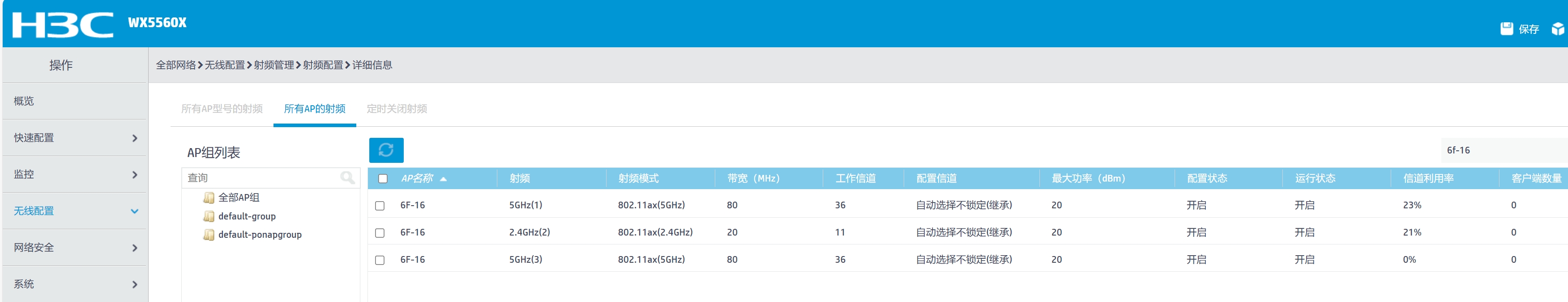

WX5560X下发现某个AP两个5GHz信号信道相同
2024-11-25提问
  • 0收藏,1419浏览
很奇怪,发现不只一个AP这样。两个5GHz的射频都工作在36信道,这样会不会冲突得厉害啊。但看信道利用率两个射频居然还不一样。
AP型号是6528i,按说没有两个5GHz射频,所以这是显示上的BUG?
正常的,这个AP第三个射频是作于探针专用的。
输入:
[AC-wlan-ap-apk-radio-3]sservice-template st1
提示:
Number of service templates bound to the radio has reached the upper limit of the radio.
该款型的AP的radio 3是具备独立的扫描射频,远程探针分析的Sensor设备。
规格上不支持绑定服务模板
明白了,我发现radio 3的MIMO是1,看来这个radio是有特殊用途的。非常感谢。
