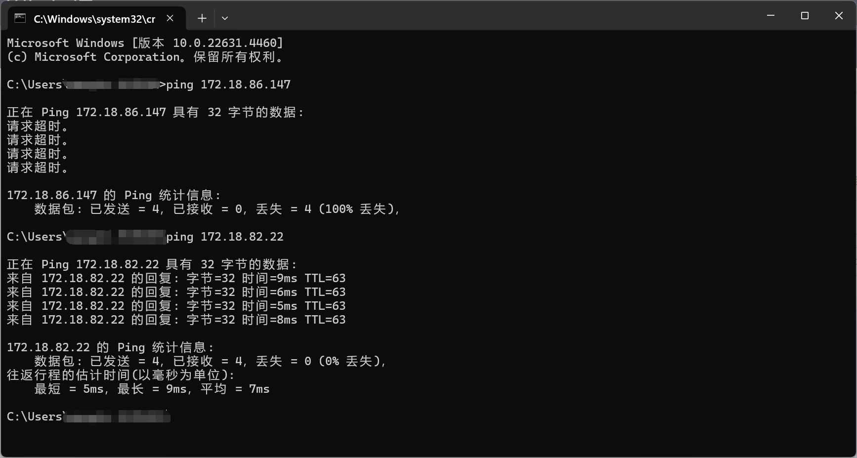

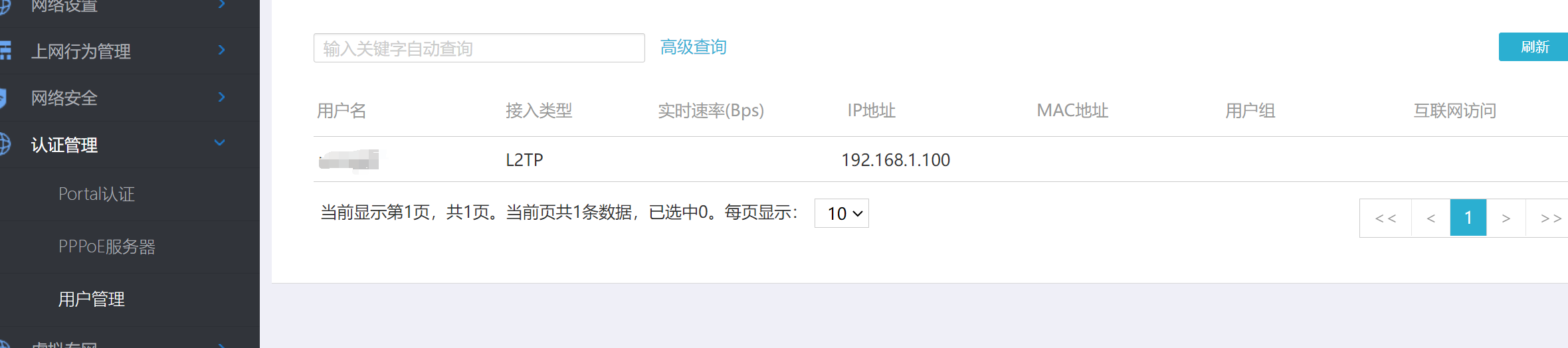

问题描述及现象:MSR3610-XS路由器,外网是电信的固定IP专线,按H3C官方配置手册配置L2TP服务器及配置相关的用户信息。在win11电脑上,使用VPN连接上后,ping内网的服务器,有些内网服务器可以正常连接上,有些内网服务器无法ping通,返回连接超时。在路由器端可以正常看到用户已经连接上。请问该如何解决?

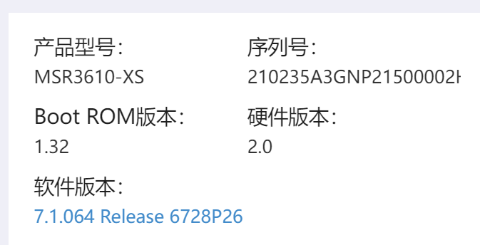

版本号信息见下:
路由器VPN配置见下
ping内网设备的网络信息:
相关的版本号信息见上面的截图
不通的都是单独的一个网段吗
tracert和流量统计 看下在哪不通的吧

不是单独的网段,都是同一个网络里面相同网段的设备,有些设备就是无法通,有些就能通,很奇怪。不通过VPN,直接在内网连是没有任何问题的。

一个网段有的通有的不通?
zhiliao_sEUyB 发表时间:2024-11-26
回复zhiliao_sEUyB:
是的,一个网段有的通,有的不通,超级奇怪的。
DuangDuang荣!!! 发表时间:2024-11-26
终端开防火墙了吧。。
回复zhiliao_sEUyB:
终端防火墙已经确定未开防火墙,而且相同的公司自研设备,有些能通有些又不能通。
那就比较奇怪了,流量统计或者抓包定位下吧
回复zhiliao_sEUyB:
路由器启动了MAC白名单过滤功能,是否会有影响?
有可能,检查下相应mac
回复zhiliao_sEUyB:
无法ping通的设备已经添加了MAC地址,并且把MAC白名单过滤功能关闭后无法ping通还是无法ping通,可以通的仍然能通。。。
DuangDuang荣!!! 发表时间:2024-11-27
zhiliao_sEUyB 发表时间:2024-11-27
