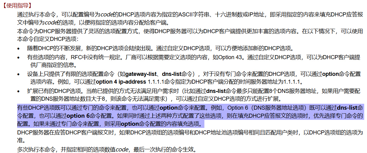

你地址池里的网关和dns也用option 3和option 6来配置就行了。
不要用gateway-list和dns-list,这种专用命令的优先级是比option高的,会导致给class分配的option-group里的option 3和option 6无法生效。
参考:
03-DHCP命令-新华三集团-H3C
