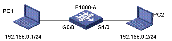

v5防火墙这么设置全透明模式
 V5平台防火墙透明模式的配置
②     具体的配置:
vlan 1
# 创建vlan 100
vlan 100
# 使接口g0/1工作在二层模式(bridge)
interface GigabitEthernet0/1
port link-mode bridge
    port access vlan 100
#使接口g0/2工作在二层模式(bridge)
interface GigabitEthernet0/2
同时还需在web界面将接口加入区域,进入WEB管理界面后,单击“系统管理 > 安全      域管理”,编辑trust安全域,将Ge0/1加入该域。将Ge0/2加入untrust安全域也是同样的操作。然后通过WEB页面配置trust与untrust之间的策略可实现安全过滤。
注意:
通过命令port link-mode bridge/route 或者通过WEB的接口管理可以让端口切换二/三层转发模式,要注意的是每切换一次,端口都要初始化一次,原先端口下的配置及所属安全区域信息全部丢失,需要重新进行配置。
