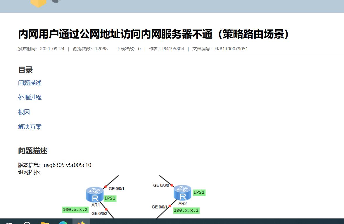

华为的防火墙和华三的防火墙在   内网用户通过公网地址访问内部服务器的时候是不一样配置的
你看以下华为的这个案例
https://support.huawei.com/enterprise/de/knowledge/EKB1100079051
嗯嗯 好的
zhiliao_mnjCRc 发表时间:2024-11-28 更多>>
谢谢,他这个案例是pc和server在两个不同的出口。我这个是pc和server是访问外部是走同一个出口,但映射是另外一个单独的出口。但也很涨见识。谢谢
