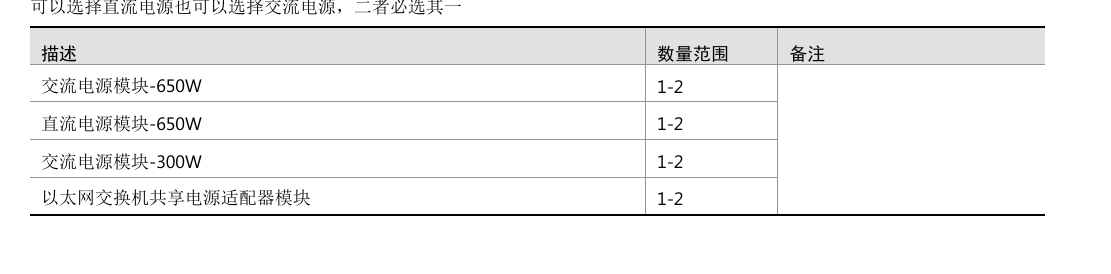

S7006不开机 主控板及业务板指示灯灯都不亮,电源input亮黄灯,output亮红灯,fan亮黄灯,请问这个是电源坏了嘛,有没有这个设备的电源型号可供查询

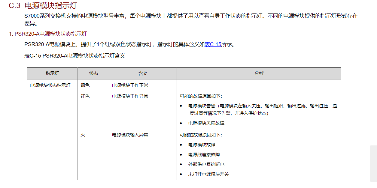

您好,看指示灯是电源故障,电源参考
测一下电压,没问题的话就是电源坏了

电源上有电源开关按钮   这个电源开关按钮你开了没?
