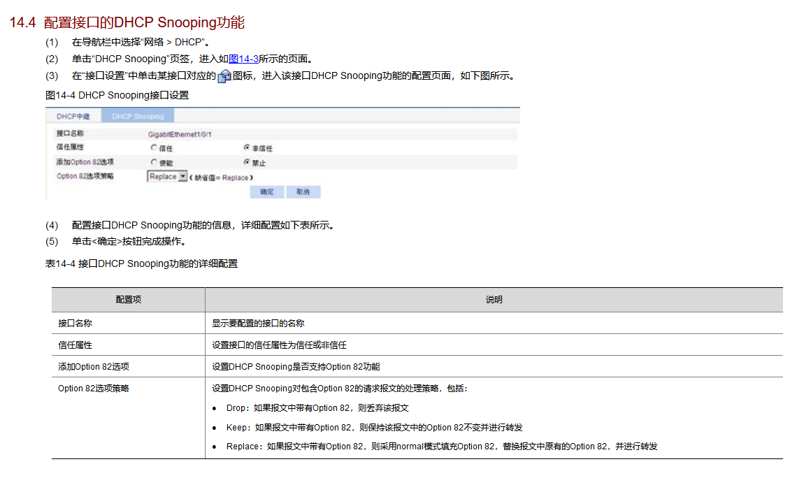

H3C S1850 交换机可以配置DHCP snooping 吗
如图
粉丝:45人 关注:1人
可以的
15.4  配置接口的DHCP Snooping功能
(1)     在导航栏中选择“网络 > DHCP”。
(2)     单击“DHCP Snooping”页签,进入如图15-3所示的页面。
(3)     在“接口设置”中单击某接口对应的图标,进入该接口DHCP Snooping功能的配置页面,如下图所示。
图15-4 DHCP Snooping接口设置
(4)     配置接口DHCP Snooping功能的信息,详细配置如下表所示。
(5)     单击<确定>按钮完成操作。
表15-4 接口DHCP Snooping功能的详细配置
配置项
说明
接口名称
显示要配置的接口的名称
信任属性
设置接口的信任属性为信任或非信任
添加Option 82选项
设置DHCP Snooping是否支持Option 82功能
Option 82选项策略
设置DHCP Snooping对包含Option 82的请求报文的处理策略,包括:
·     Drop:如果报文中带有Option 82,则丢弃该报文
·     Keep:如果报文中带有Option 82,则保持该报文中的Option 82不变并进行转发
·     Replace:如果报文中带有Option 82,则采用normal模式填充Option 82,替换报文中原有的Option 82,并进行转发
