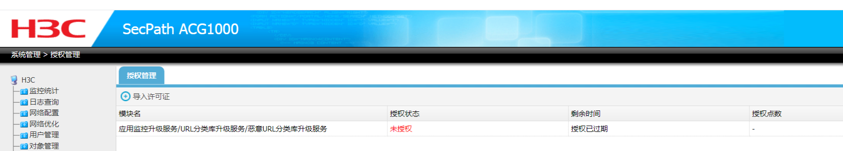

想请教申请激活的相关问题:
问题1:旧防火墙ACG、av授权,需要扩容授权,需要压缩Licence存储区吗,怎么对授权进行扩容
问题2:还有一台ACG授权需要激活:授权状态是未授权,授权时间是授权过期。是不是直接导入激活文件即可?

对于问题1,根据提供的信息,未明确说明是否需要压缩License存储区。但是,通常在进行License扩容时,确保有足够的存储空间是必要的。如果存储区满,可能需要先清理或压缩存储区,以确保有足够的空间来安装新的License扩容文件。对于如何对授权进行扩容,步骤如下:首先,在H3C官方网站上,选择“安全_ACG1000”产品分类,输入设备的授权序列号等信息,申请并下载License激活文件。然后,将License激活文件导入到设备,完成License的安装。请注意,先激活系统功能授权,再激活用户扩容授权。
对于问题2,如果授权状态显示为“未授权”,且授权时间显示为“授权过期”,则需要重新申请激活文件。在H3C官方网站上,按照正常流程,选择“安全_ACG1000”产品分类,输入设备的授权序列号等信息,申请新的License激活文件。下载后,将激活文件导入到设备,完成License的激活。这将恢复授权状态并更新授权时间。
您好,不需要压缩Licence存储区
再官网直接授权扩容就行
没授权的,直接导入激活文件
粉丝:0人 关注:2人
此次授权都是已过期,客户也没需要留旧的授权信息,
扩容前先压缩了一下授权,把授权都卸载了,在重新扩容授权也没问题,这种方式不知道准不准确,仅供参考
