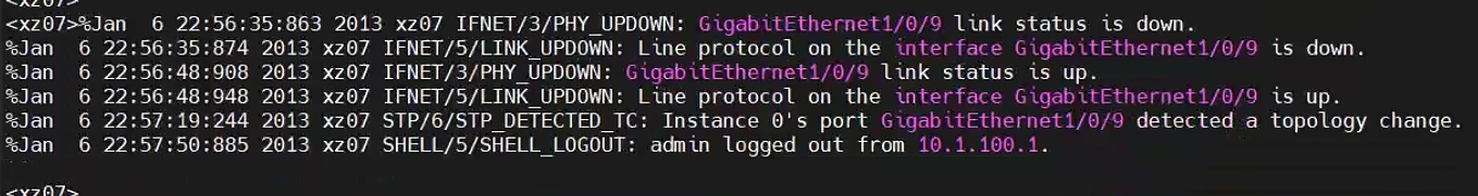

我在办公室放了一台5130交换机,没有做配置,当作傻瓜交换机用。一般办公电脑连接网线没有问题,但是wifi总是过一段时间按就掉线,办公室的网络各方面也没有环路异常。
我排查后,在接上网线,楼层接入交换机5130在端口UP后每次都报STP异常,请问傻瓜交换机需要做一些什么配置才能不会异常?我已经将办公室的5130内的stp global enable给undo掉了,还是会提示。
这是接口up down的日志,检查下链路问题吧

链路很简单,办公室的5130只连接了一台电脑和一个wifi
zhiliao_yl7zv5 发表时间:2024-11-29
现在的告警是链路问题
zhiliao_sEUyB 发表时间:2024-11-29

上层交换机的下连口开启stp 边缘端口
上层交换机开启之后,网直接不通了,本身网线连接还在没啥问题,主要是wifi异常
zhiliao_yl7zv5 发表时间:2024-11-29 更多>>
