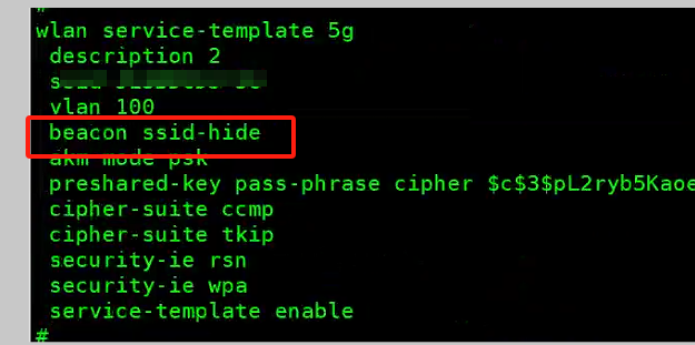

我以前的AC +AP的组网模式为AP型号(H3C WAP 712C)连接交换机,再连接到AC(MSG360-10)但是最近发现此AC型号无法隐藏WiFi ,故我买了一个AC型号为(MSG 330-W),现在收到货了,求详细的安装配置组网教学流程,

兄弟 你这不对了吧MSG330-W 这是小贝优选的,不能去管理712C呀!!
另外MSG360-10 应该有这个命令呀!
用电脑连接MSG360-10 后,web界面没有隐藏wifi的设置,您是说进命令提示符有这个命令?

1:MSG330-W是小贝优选系列的无线AP,不能管理WAP712系列的无线AP
2:MSG360-10,右上角切换到高级模式,就有隐藏WiFi这个功能了。
我进web界面,没有这个设置
