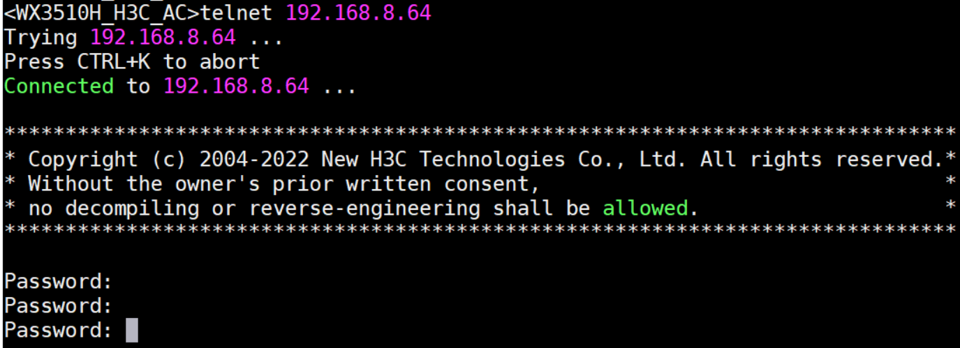

咨询下AP的登录密码。
咨询下AP的登录密码。
[AC]probe
[AC-probe]wlan ap-execute all exec-console enable
<AC>telnet x.x.x.x
<AP>password:
密码是h3capadmin

使用默认密码登录h3capadmin
您好,默认是h3capadmin
回复灰色空间:
[WX3510H-probe]wlan ap-execute all exec-console enable (在AC上开启此功能才能登录) display wlan ap all address 获取AP地址 telnet AP地址 H3C默认AP密码:h3capadmin

您好,请问一下,我输入密码之后,无法远程上去,提示:The connection was closed by the remote host!
灰色空间 发表时间:2024-12-03
