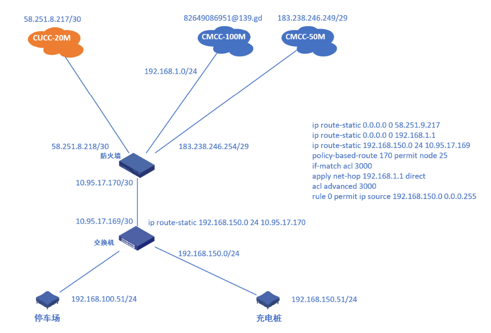

策略路由一直配置不成功,请指导下
2024-12-03提问
  • 0收藏,1482浏览
如拓扑图所示,需要配置充电桩网络从CMCC-100M这个网络出,现有配置如图,但是在终端tracert还是走CUCC-20M的线路,麻烦指导下怎么修改,谢谢!

好像没在接口下调用pbr
回复悲剧塔:
这样啊,我再试试,看案例是在内网口配置的,就照着做了

有的,在聚合端口下调用了
zhiliao_0BJ3f 发表时间:2024-12-03

不是应该在CMCC-100那个公网口调用吗,聚合口?不是这个口吧
悲剧塔 发表时间:2024-12-03

这是聚合端口的配置
你的pbr需要再防火墙的下联核心的接口调用
是的,配置是这样的,我怀疑是不是两个静态路由的问题,一个从防火墙指向交换机,一个从交换机指向防火墙,这两个静态路由可以删掉吗?

对,是这个接口,汇聚接口调用的,上面评论有图

是要在交换机接口调用吗?

回复zhiliao_0BJ3f:
防火墙

回复zhiliao_0BJ3f:
17.170地址这个接口

交换机的静态路由有问题,防火墙指向交换机静态路由没问题
不是删路由,交换机上是指定路由0.0.0.0 0 至防火墙170的地址,不是192.168.150.0

交换机的静态路由删了就可以了对吧?我明天试试,谢谢!

测试了一下,还是不太行,用移动DNS上不了网,只能用223.5.5.5,tracert结果还是走联通的线路
