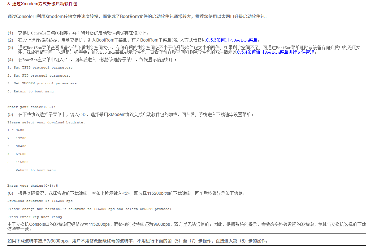

Xmodem模式导固件。
固件:
https://www.h3c.com/cn/d_202404/2084305_30005_40.htm
往下翻,里面有教程。
从这里开始看:

我用FTP了一份H3C官网的ZIP文件进入闪存,重启交换机还是不行,用Xmod这个方式也是一样的吗,还是说我传输的文件有问题呢
PPY 发表时间:2024-12-04
回复PPY:
那不对,你应该把zip解压,然后把解压后的bin和ipe文件导入设备。
悲剧塔 发表时间:2024-12-04
回复悲剧塔:
压缩包里有两个Bin和1个ipe 那两个bin文件都要导入吗
PPY 发表时间:2024-12-04
回复PPY:
是bin和ipe都要,
