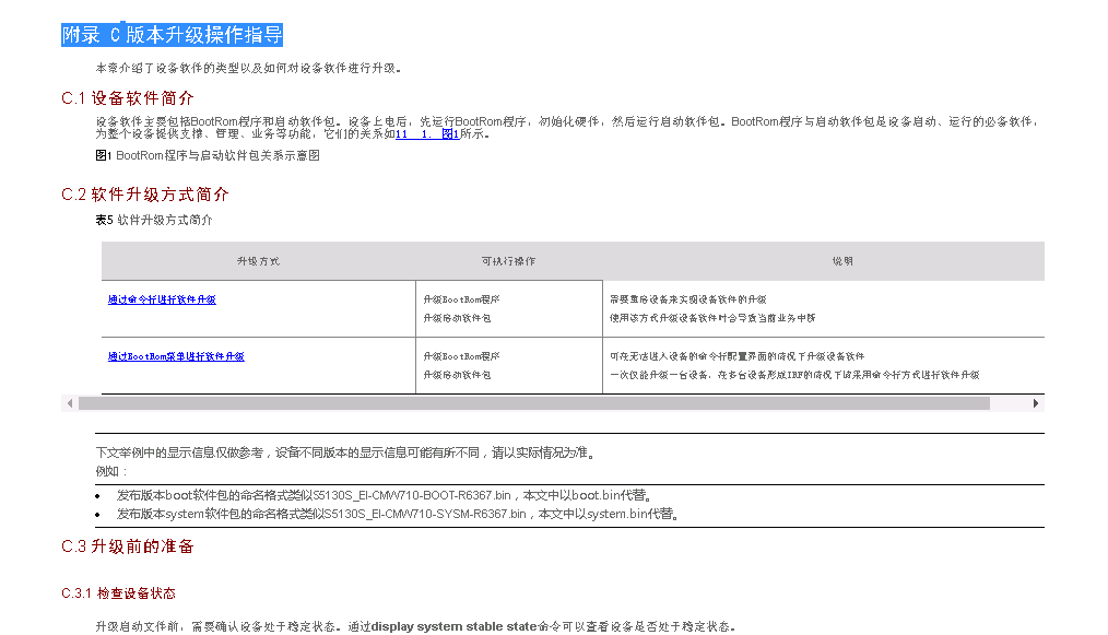

直接用ipe的文件,另外两个是拓展包
参考:
附录 C 版本升级操作指导
https://www.h3c.com/cn/d_202411/2299749_30005_40.htm#_Toc181782952
回复图嘻嘻贼:
补充了链接,可以参考

有没有升级的手册步骤呢?我的账号没有权限下载不了说明书
图嘻嘻贼 发表时间:2024-12-04
回复图嘻嘻贼:
补充了链接,可以参考
zhiliao_v6hOyc 发表时间:2024-12-04
