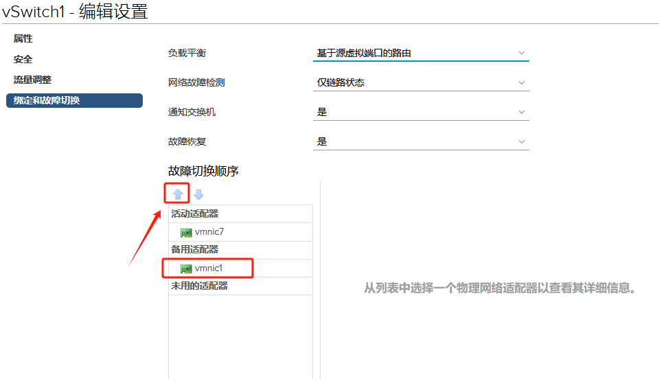

目前客户现场一台vmware 6.7的HPE定制超融合,扩容我们H3C CH388H超融合节点。
交换机采用静态聚合。目前出现很奇怪的详细,虚拟化节点网卡,把掉一个网卡光纤,无法切换。
反馈说 如下是基于主备模式配置,
交换机删除对应接口删除接口组来配置。同样还是拔掉一根线网线,数据不通

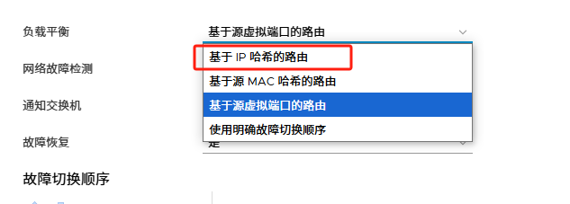

像咨询一下,vm平台配置网卡选择两个设置 如下: 基于源虚机端口的路由。    这个在交换机该如何配置聚合模式(静态、动态 or  普通正常配置)?

选中这个备用的,再点这个箭头,把它往上移动,移动到“活动的适配器”,就行了,,,,交换机这头的聚合用静态的就行,
vm只有再分布式交换机场景才支持lacp聚合
vswitch模式也就是普通虚拟交换机,直接配置静态聚合就行了,其他保持默认
