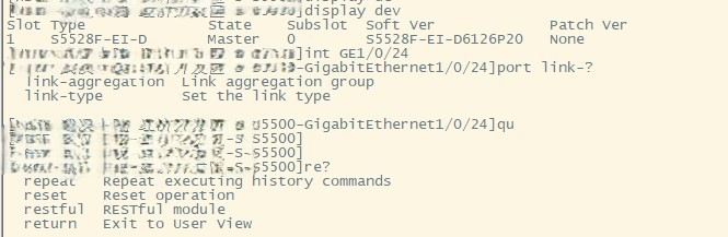

s5500交换机接口无法切换成三层口
2024-12-05提问
  • 0收藏,1607浏览
交换机s5500所有接口没有切换三层口的命令
也没有reserve-vlan-interface 配置保留vlan的命令
这个型号的设备支持接口切换三层口么,麻烦解答一下,谢谢!!
粉丝:45人 关注:1人
二层交换机不支持转换成3层口,可以使用vlanif代替使用
不支持
vlanif的方式实现吧
