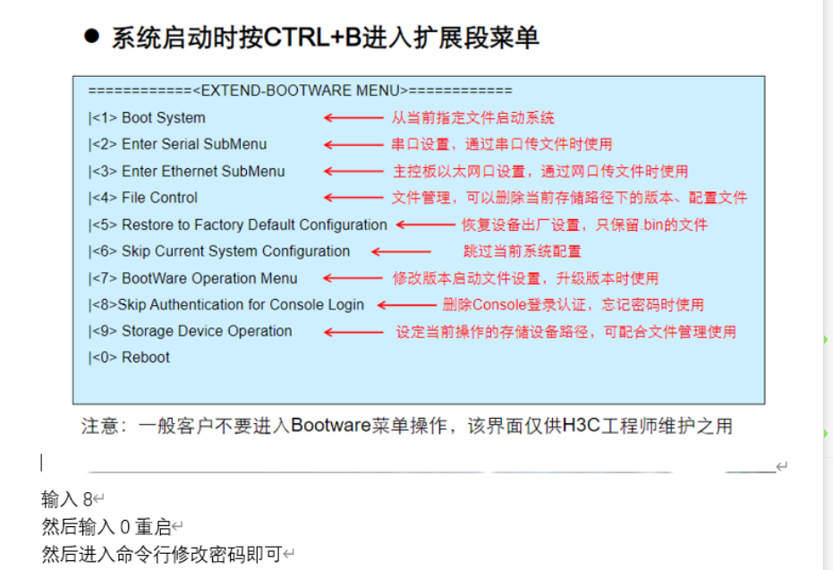

恢复出厂要进去取消密码恢复,但是客户又不知道密码,而且设备过期了
粉丝:44人 关注:0人
重启,Crtl+B
过程参考:
https://zhiliao.h3c.com/Theme/details/47230
所以,让你严格按照上面链接内容,继续操作啊,7还是6只是排序不通,你根据实际情况,选择教程里的选项即可

我试了第一种方法不行,跳过重启开机还是需要密码
zhiliao_5VTn77 发表时间:2024-12-05
肯定行的,你重新来一次
悲剧塔 发表时间:2024-12-05

哥,我刚刚又试了一边,他那个界面和你发的也不太一样,教程选6我这台实际是选7,重启之后他把之前的配置都导出来了,就是没有密码
悲剧塔 发表时间:2024-12-05

参考这个恢复密码
这个对不上,我找不到跳过登录
zhiliao_5VTn77 发表时间:2024-12-05 更多>>
这个对不上,我找不到跳过登录
