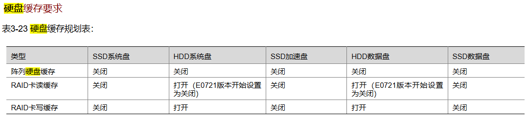

第一次做开局,有什么需要特别值得注意的嘛?看文档捋出来一个大概的思路,还是不踏实,想请教下各位老师,我参考文档的顺序有没有错。超融合场景,管理/存储内网/存储外网复用
主机型号:UIS2000G6*5(上节点*5,下节点*5)
思路:
1、检查开局前的规划,参考《H3C UIS 8.0标准版超融合产品工程开局指导手册-V1.2》
2、UIS集群初始化
a、参考《H3C UIS超融合管理平台 安装部署指导》进行软件版本安装(提前制作U盘启动盘),提前在FTP上下载好版本
b、初始化之前按照《H3C UIS超融合管理平台
性能调优最佳实践》 操作。------本次是欧拉,不涉及
3、授权licence,参考《UIS Manager本地授权 License使用指南-5W114 》

RAID卡缓存设置和硬盘读写缓存需要注意

好的老师,我注意下,多谢您
