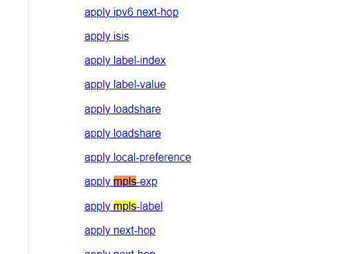

路由器msr3600无法配置mpls命令
2024-12-05提问
  • 0收藏,2564浏览
配置了ospf,但是没有寻路由,和MPLS是否有关系,动态路由怎么生效
请问这是没有授权还是就不支持动态路由协议
如何解决  是否需要购买授权  怎么购买授权

能微信么,这发布了截图
